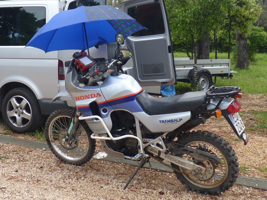

Uli - Hallo Uli,
schön gemacht. Schaut ja fast aus wie meine (zumindes die Gabel)
Wie hat du die Gabelbrücke vorne reinbekommen? (Lager etc)
Da schreibst recht wenig.
Ich hab hinten noch ne AT Schwinge und ein 18 Zoll KTM Rad drin.
die Teile sind bei mir so rumgelegen als Ersatz- und Sturzteile meiner damaligen EXC 450. Es ist nicht gut wenn man dann so anfängt Teile zu vermessen, dann kommt immer so was raus wie unten auf dem Bild.
bin damit schon 2 x auf der Dalmatia gewesen. Fahrverhalten ist absolut nicht mit der originalen vergleichbar.

- Hi Stefan,
danke für die Blumen! Ebenfalls 'ne schicke Alp, die Deine, besonders weil diese noch als Alp zu erkennen ist. Ja, die Alu-Schwinge und das 18 zöllige Hinterrad..., sollten mir geeignete Teile über den Weg laufen, dann ... :o) Aber momentan bin ich sehr zufrieden, so wie sie ist.
Den Gabelumbau habe ich noch nicht beschrieben, da ich zurzeit noch mit nem blauen Prüfklaus zugange bin. Exakte Beschreibung mit Bildern folgt noch. Nur soweit: Die Gabelbrücke bekommt grad einen neuen Lenkschaft aus St42, da der Prüfer mit dem angepassten und verstärkten original Lenkschaft der KTM nicht zufrieden war - nun denn...
