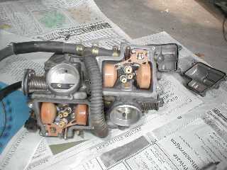

Hallo,
Falls dich interessiert wie die Düsen in der Schwimmerkammern aussehen...
Glaub aber nicht dass die zu sind.
LG, Tobi
