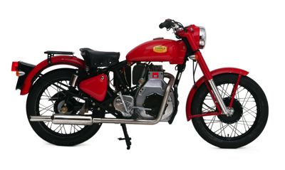

neulich sah ich dieses Mopped bei uns am Treff: http://www.sommer-diesel.de/
richtig feines Teil!

Hi Peter,
das Teil ist wirklich klasse; ich hab's schon mal live gesehen und vor allem gehört.
Aber 8 kW reichen nur in einer besseren Welt. Wir haben noch eine Honda XR 125 mit der Leistung, und damit kommt man überall unter die Räder. Sobald die Autofahrer schnallen, dass bei dem Ding nix kommt, werden sie frech, schneiden dich, bremsen dich aus, die ganze Palette des Wahnsinns. Auf der Autobahn machen dich sogar die LKW-Fahrer platt.
Man muss mit satter Leistung in jeder Situation vollstrecken können. Anders läuft das nicht mehr heutzutage. Das ist ein Akt der Notwehr.

Ich habe die 8-KW-Dieselkiste in den letzten 3 1/2 Monaten rd. 8.500 km getrieben. MIR fehlt da nix an Leistung, wenn man sich an diese andere Art Moped zu fahren gewöhnt hat/gewöhnen will.

Da ich täglich mit der 8KW-Wumme genau durch selbiges Verkehrschaos zum Odeonsplatz muss, sei dir gesagt, das das geht und zwar angstfrei
> Ich glaube auch, 8 Diesel-kW sind etwas nervenschonender
> als 8 Otto-kW, die erst kurz vor fünfstelligen Drehzahlen
> anliegen.
Genau das ist es. Die Dieselwumme zerrt bis so 80 km/h etwa so, wie eine für münchner Verhältnisse normal bewegte Dose. Als gerade im Stadtverkehr keine üble Sache und das max. Drehmoment liegt bei 2.000 Touren an.

nahezu alle Dieselumbauten gehen entweder von einem Motorrad aus, bei dem Motor und Getriebe in getrennten Gehäusen wohnen (Enfield, Harley, Ural/alte BMW) oder es wird ein Dieselmotor gesucht, bei dem das Getriebe auch noch mit ins Moped passt, Dann gibts noch diesen Neander-Witz für so um die 70.000 und die Kawa fürs US-Militär. Letzteres erscheint mir die bisher sinnvollste Lösung zu sein, wenns um richtige Mopedleistung geht. Aber auch da werden mindestens 16 K auf den Tisch müssen.
Alle Selberbastelei endet übrigens spätestens dann, wenn der Rahmen älter als 1996 (?) ist. Dann wird schwierig mit Abgasen und vor allem Lärm. Neu und bezahlbar, aber immer noch für viel Geld geht derzeit nur die Sommer-Enfield mit Hatz-Motor. aber eben auch nur 11 PS.
