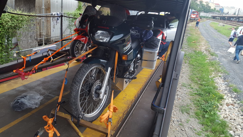

Du wirst vom Verladepersonal gebeten Dein Motorrad so zu parkieren, dass Deine Räder in einer Flucht mit den Rädern der Autos stehen. Dann geben die die üblichen Eisenkeile gegen Deine Räder und Du kannst mit Deinen mitgebrachten 4 Gurten Dein Motorrad verzurren. Gurte sollten lang genug sein, um auch auf die andere Seite zu gelangen. Zurrpunkte gibt es genug - erkennst Du auch auf meinem Bild.
Ich nehme aber immer Gurte ohne Haken, also Gurte, die man durch Ösen am Zug durchführt und wieder zurück zur Ratsche führt. Vorteil: Der Gurt ist dann doppelt geführt und um Gegensatz zu Haken kann nix rausspringen. Das Gleisnetz im Osten ist halt deutlich rumpeliger wie das in D. Ob das wirklich nötig ist, weiß ich nicht - mir war es so aber lieber.

Ich denke, die Maschine rechtsseitig zu verzurren ist nicht das Problem. Sorgen bereitet mir eher die linke Seite: Meine TA hat die Originalverkleidung und wenn der Gurt von der Gabelbrücke an der linken Waggonseite befestigt wird, muß ich wohl die linke Verkleidung abnehemen. Auf Deinem Bild sehe ich übrigens links kein Gurtband oder hattest Du da nur einen Gurt mittig?

Stimmt - bei der "normalen" TA stört die Verkleidung beim Abspannen nach links, da der Gurt logischerweise in einem flacheren Winkel weggeht.
Und ja, bei meinem Foto hast Du gut hingeschaut und mich erwischt: Das Bild ist in Kosice aufgenommen und ich hatte schon halb abgespannt als mir einfallen ist, dass ich eigentlich ein Foto machen wollte...

Deine Abspannung gefällt mir nicht so recht. (Obwohl die "Umleitung übers Vorderrad tricky ist). Würde den vorderen Gurt entwrder am Sturznügel festmachen
Oder am silbernen Rahmemhom, der mittig rausschaut.
Mit einem hat der Tom Recht (Danke an dieser Stelle für seinen super Beitrag!): Haken würde ich auch keine nehmen.

- Die Abspannung über die untere Gabelbrücke ist korrekt. Durch die erhebliche Länge des Gurts wegen der außermittigen Aufstellung (die ich für ziemlichen Bullshit halte) ist natürlich der Einfluß auf die Verkleidung zu beachten. Den Seitenständer bitte einklappen - wenn das Mopped richtig und gerade abgespannt ist, steht das sicher in den Federn. Das gezeigte Konstrukt geht nur auf den Drehpunkt des Ständers, leiert ihn aus und führt ggf. zum Bruch. Und bitte ordentliche Ratschengurte mit min. 2000 daN/35 mm einteilig verwenden!

Noch etwas zeitiger als im Fahrplan angegeben begann das Einchecken: Fahrzeugpapiere und Kfz-Versicherungsdaten bereithalten. Schon vorhandene Schäden sollte man jetzt angeben. Dann wird das Fahrzeug noch ringsum gefilmt, um eventuelle bestehende Schäden zu dokumentieren. Auf ein Zeichen hin wird über eine Rampe auf die untere Ebene des Autozuges gefahren - Vorsicht! Die lichte Höhe ist wohl um die 160 cm, die Fahrzeughöhe darf aber nicht über 158 cm sein. Ich bin 1,60m, meine TA tiefer gelegt, volles Gepäck dran und hatte trotzdem den Kopf ganz schön einzuziehen. Mit offenem Klapphelm nicht machbar (Windschutzscheibe) und wenn Helm geschlossen, sieht man durch das Vorbeugen nix mehr...also ohne Helm.
Die Bahnleute weisen auf die linke bzw. rechte Spur ein, mit dem Vorderrad fährt man gegen einen Hemmschuh, hinters Hinterrad wird auch einer gelegt. Wer die linke Spur erwischt, muss darauf achten, dass der Seitenständer ein wenig Abstand zur Zurrschiene hat, sonst könnte er sich beim Verzurren darunter verklemmen und mit dem Einklappen wird es dann nichts.
Auch darauf achten, wie man zum Nebenmotorrad steht: Die Einweiser weisen zwar versetzte Plätze zu, doch manchmal ist der Versatz ungünstig für die Verspannung. Das kann man mit der Lageänderung der Hemmschuhe in begrenztem Maße anpassen.
Wegen der Verkleidung habe ich die Verspannung vorn links noch Richtung Hemmschuh gezurrt – hat wunderbar funktioniert. Allerdings habe ich nicht damit gerechnet, dass das Bahnpersonal nach Ankunft sofort die Hemmschuhe abbaut. Glücklicherweise hatte ich das Vorderrad daran festgezurrt.
Ich habe vier Gurtschlaufen und vier Ratschengurte benutzt, alle 25mm breit. Zwei Ratschengurte hatten S-Haken und 250 daN (2m); zwei hatten Spitzhaken und 400 daN (4m). Beide Haken waren problemlos zu befestigen!
