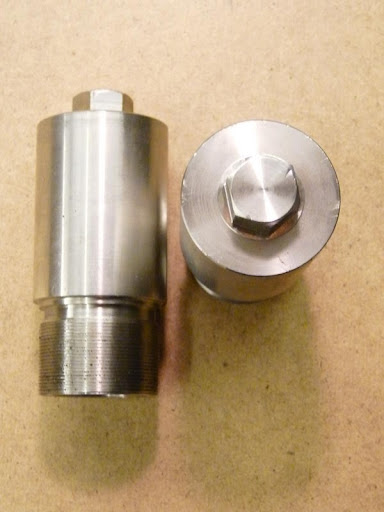

Mit einer Heckhöherlegung alleine wirst du das von dir gesteckte Ziel nicht erreichen. Dazu musst du auch die Gabel verlängern.
Wenn du die Gabel nicht umbauen willst ... was übrigens bei einer RD10/11 schwieriger ist wie bei den PD-Modellen, dann brauchst du sowas:
