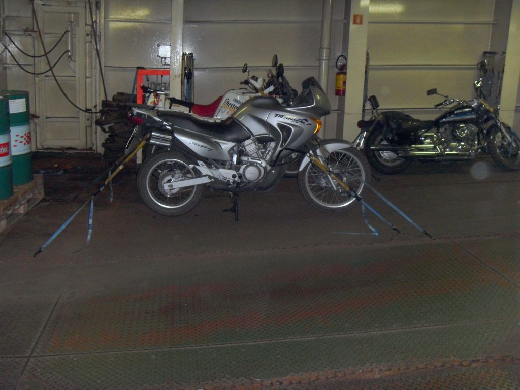

viele grüsse, rossi - Ich bin ja jetzt schon öfter mit Fähren gefahren. Aber so richtig verzurrt wurden da unsere Moppeds noch nie. Das war eher ein alibimäßiges "anbinden". Einmal haben sie die Schnur - Seil od. Gurt will ich zu dem verwendeten Gegenstand nicht sagen - sogar am hinteren Blinker anbinden.
Und selbst machen ist auch so ein Problem ... weil dort wo die dich anweisen, wo du deine TA hinstellen sollst meist keine Zurrösen vorhanden sind.
Das beste ist, dass du deine TA auf den Seitenständer stellst und dann einfach mit den vorhandenen Schnüren so gut als möglich gegen umfallen sicherst.
Die Fährenarbeiter werden natürlich wollen, dass du deine TA auf den HS stellst (wenn du einen hast) ... aber ich verweigere das jedesmal und stell mich blöd. Am HS braucht sie natürlich weniger Platz und die tun sich leichter mit schlichten ... aber das ist mir wurscht.

Bei der RD11 ist es etwas schwierig die Gurte über die untere Gabelbrücke zu friemeln, weil es so eng ist. Wenn an dem Spanngurt aus Bordmitteln noch ein großer Haken dran ist geht es schon mal gar nicht. Links ist auch noch die Bremsleitung und der Kabelbaum im Weg. (nicht einklemmen !)
Es macht Sinn den Leuten an Bord etwas Hilfestellung zu geben wo sie Befestigungspunkte finden - bevor sie den Lenker nehmen.
Ich habe zwei kurze Schlaufen vom DB-Autozug die ich vorher an der Gabel befestige, und da kann man dann einfach die Spanngurte aus Bordmitteln einhängen. Die Schlaufen kannst du dir aus einem alten (hochwertigen) Spanngurt auch selbst machen. Ansonsten würde ich mir da nicht so viele Gedanken machen, normalerweise verzurrt das Personal und man guckt ob die das richtig machen. Normalerweise haben die (größeren) Fähren Zurrösen oder Ketten am Boden.
Wenn jetzt schwerer Seegang zu erwarten ist dann mach ich sie zusätzlich noch an den Sturzbügeln fest weil die Spreizung der vorderen Spanngurte an der RD11 wegen der Verkleidung relativ gering ist. (Aber nur wenn es richtig schaukelt)
Bei den Adriafähren wird bei wenig Seegang gar nichts verzurrt.
Die Griechen fingen mit der Ladungssicherung an wo die Wellen höher wurden - war aber auch o.k.
Am besten waren die Grimaldis (Italien), absolut perfekt. Da wurde auch jeder PKW an allen 4 Rädern verzurrt. Muss dazu sagen dass die Überfahrt auch 8 Tage gedauert hat.
Aber ich denke das macht grundsätzlich schon Sinn - siehe Estonia o.ä.
