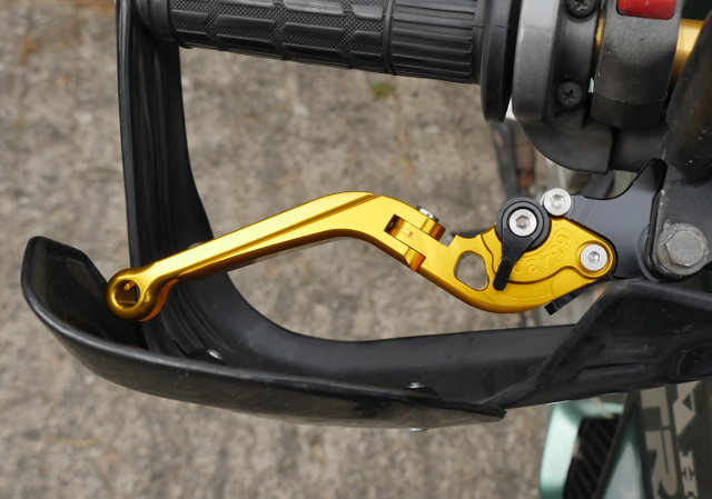

Ich habe mir den langen Kupplungshebel bestellt. War relativ schnell da. Hat inkl. Versand 39 Euro gekostet. Montage geht relativ gut, der Hebel an sich passt einwandfrei. Der Chokehebel muss aber ganz schön bearbeitet werden, die schwarzen Handschützer ich glaube von der xl600 passen leider nicht mehr da die Sicherungsmutter des Verstellhebels steht an.
Der Hebel funktioniert super, die Kupplung ist wesentlich besser zu dosieren als mit den originalen Hebel. Eine Anschaffung die sich aus meiner Sicht lohnt.

ich habe mir auch den kompletten Satz in verstell- & klappbar bestellt.
Die Abwicklung ist schnell und problemlos, wenn man mit den etwas seltsamen Texten auf der deutschen Version der Shopseite klarkommt.
Bremshebel:
Montage problemlos. Allerdings kommt der Hebel auch in der kleinsten Stufe nicht näher an den Lenker als man es mit dem Standardhebel und etwas Verbiegen auch schafft. (Ellens kurze Finger waren einer der Gründe für den Kauf.) Auch komplett eingefahren ist der Hebel kaum kürzer as das Original, verträgt sich also auch nicht besser mit den Acerbis-Handschützern.
Die Klapp-Funktion ist recht leichtgängig und muß hoffentlich nicht getestet werden...
Kupplungshebel:
Der Choke-Hebel muß kräftig angefeilt werden, um Platz für die Verstell-Mechanik zu schaffen.
Im Gegensatz zu Bremshebel ist hier genug Platz, den Hebel etwas länger einzustellen.
