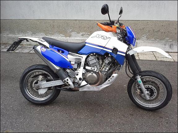

Hihi, die XRV auf Bild 5 ist dem Siro seine, mit dem hab ich Tank und Sitz und Seitenteile getauscht.
Seitdem hab ich einen AT Satz drauf
Übrigens wäre die XRV käuflich zu erwerben. Muss gleich mal Werbung machen, vielleicht will sie einer. Tolles Teil = AT mit Teilen der TA

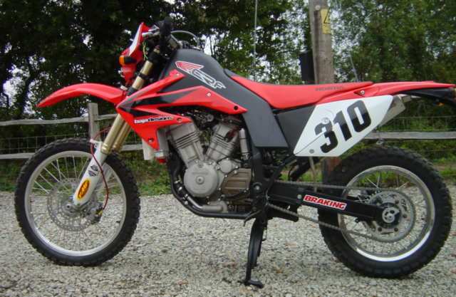

6 und 7 sind ein alter Hut, zum Fahren untauglich - reines Show Bike - aleine die Kettenspannung ts- ts -ts
die von Siro ist noch zu schwer

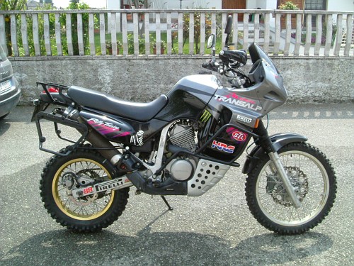

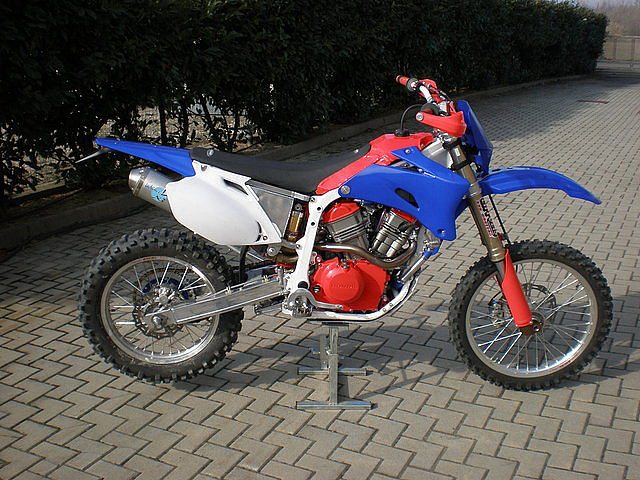

3 und 4 taugt, der Junge hat nachgedacht bevor er gestript hat

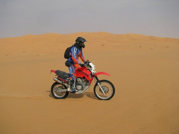

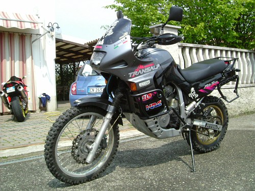

1 und 2 ist zumindest zu den Mandara Seen gekommen .
