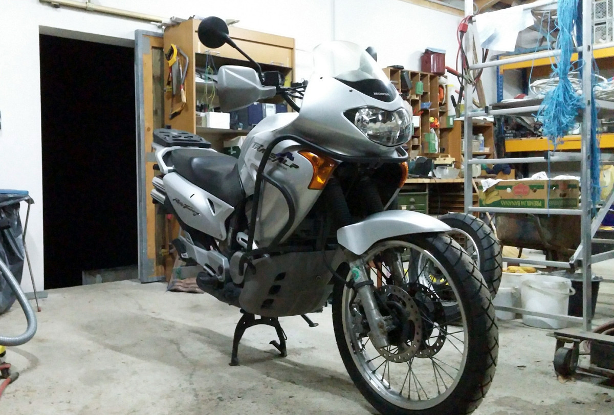

so. hab nun auch die Heed Bügel dran.
Order nach Polen, superschnell und problemlos gelaufen.
Die Bügel sind absolut passgenau und man muß einzig den Unterfahrschutz abschrauben und die (beiliegenden) Motorhalteschrauben tauschen.
Heute mußte ich in einer rechts Abbiegung an einer Kreuzung sehr stark bremsen, die Transe ist dann in Schräglage kurz hinten und dann vorne etwas weggeschmiert, stand aber passend vor der Ziellinie. Kompliment für das Fahrwerk: super Handling in einer echt kritischen Situation.
Hab zumindest einige große Augen um mich rum gesehen.
Abends nach der Arbeit und 120km später wieder Zuhause habe ich dann gesehen, das in der Mitte des vorderen Kotflügels die Folierung weg ist. Anscheinend ist der Kotflügel dort tatsächlich in den Sturzbügel eingeschlagen!
Ich kann also die Aussage von Erdmänchen nur bestätigen. Das Ding schlägt ggf an und drückt dabei den Kotflügel vorne auf den Reifen.
Wäre interessant zu wissen, ob das auch bei anderen Sturzbügel, die unter dem Scheinwerfer durchgehen passiert. (müßte eigentlich..)
Ciao,Marcus

Wäre schön wenn auch andere Transalp 650 Fahrer Ihre Erfahrungen zu diesem Thema mitteilen könnten. Damit hätte ich die Möglichkeit mehr Druck auf HEED auszuüben.- Ich weiß nicht, welche ich drauf hab (waren vom Vorbesitzer), finde sie aber gut:

- Danke für Deinen Beitrag.
Aber liegt Dein Sturzbügel auch vorne oberhalb der Frontverkleidung ?
Wenn nicht hast Du das selbe Problem wie ich mit meinem HEED Sturzbügel.
Crash bei Vollbremsung mit den vorderen Kotflügel. - Moin,
ich hab da auch noch ein kleines Update:
Ich habe vorne progressive Federn eingebaut, das Gabelöl etwas härter angemischt:
Seitdem hat es keinen Einschlag mehr gegeben.
(würde man sehr gut sehen: schwarze Folie auf silbernem Kotflügel, da leuchtet jeder Einschlag förmlich..)
Grüße,Marcus - Sehr interessant.
Deinen Kommentar interpretiere ich ohne genaueres Wissen mal so
- Habe schon einen Einschlag auf dem Kotflügel gehabt.
- Sturzbügelquerverbindung unterhalb der Verkleidung
Deine Maßnahme ist sicher sinnvoll
Aber mir geht es um konstruktionsbedingte Fehler der Hersteller.
Die original Federn der 650er Transe sind doch ok.
Sicher etwas mehr auf Komfort ausgelegt
Aber Duschschlagen bis zum Anschlag bei extremen Situation ist doch normal.
Jedem Sturzbügel der unterhalb der Verkleidung verläuft fehlen dann doch einige Zentimeter Federweg.
Und das ist ein sicherheitstechnisches no go. - @ Erdmänchen: blätter mal ne Seite zurück (;-)
Servus,
auch bei meiner TA650 RD11 sind auf dem Schutzblech die Einschläge des Sturzbügels verewigt. Wäre schon toll, wenn Heed sich zu einer Änderung entschliessen könnte. Der stabile und durchaus passgenaue Sturzbügel wäre dann nahezu perfekt.
Gruß Horst- Danke Horst01 für die Info.
Jetzt sind wir schon 3 mit dem gleichen Problem.
m.w. hat es für sich auf andere Art gelöst.
Ich möchte aber auf den Komfort von satten 200 mm Federweg nicht verzichten (Gelände).
Hoffentlich melden sich noch mehr HEED Nutzer um bei HEED was zu bewegen.
