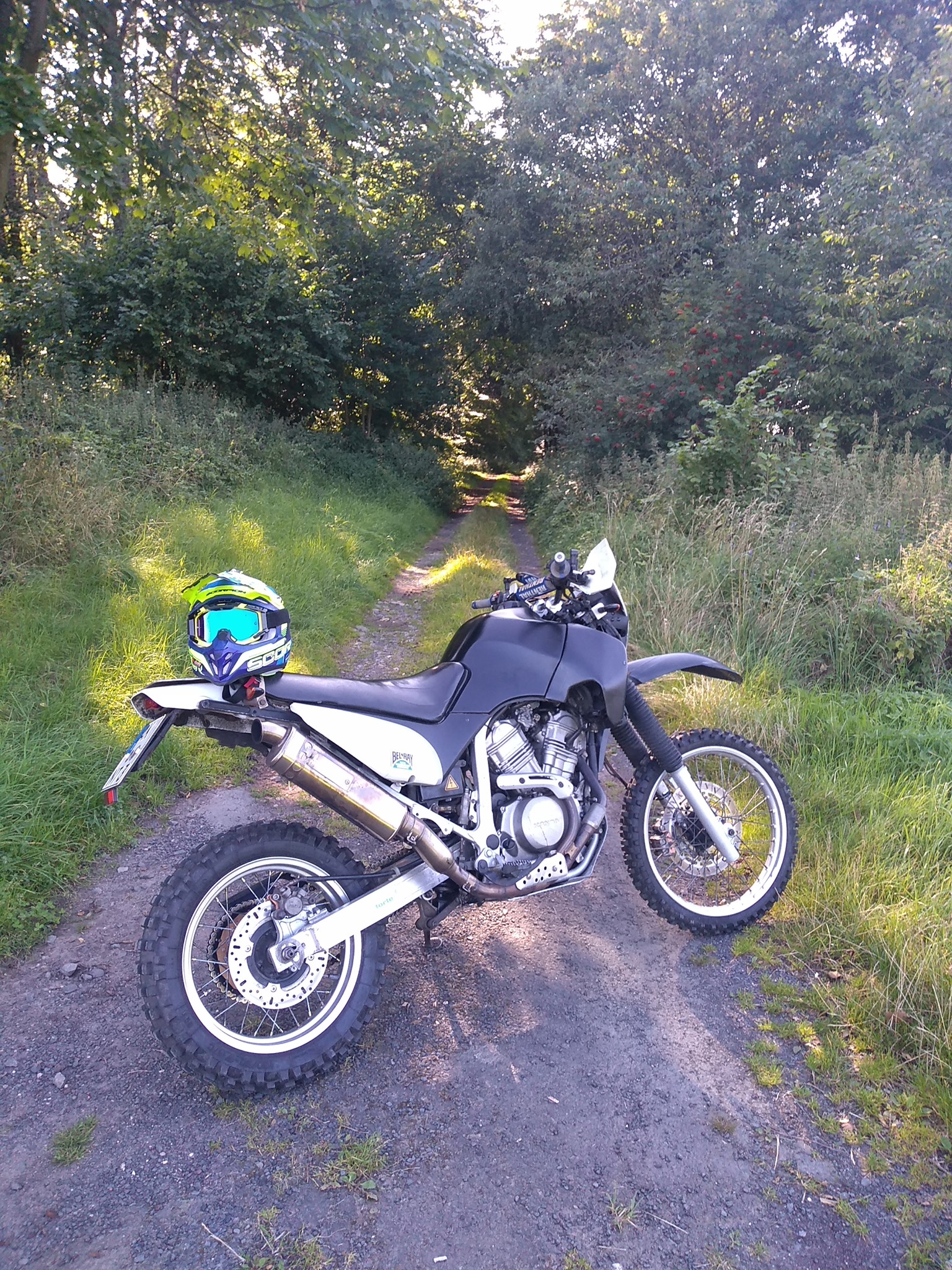

Umbau:
Gabel u. Vorderrad Dominator, 320er Bremscheibe mit Adapter (HE)
Schwinge RD07, linke Bundbuchse am Bund 2 mm abdrehen, Hinterrad, Bremse und Bremsleitung RD07, originale Gabel vom Federbein max. 20 mm verlängern.
Seitenständer um 25 mm verlängert.
Sitzhöhe 910 mm, Bodenfreiheit 260 mm
