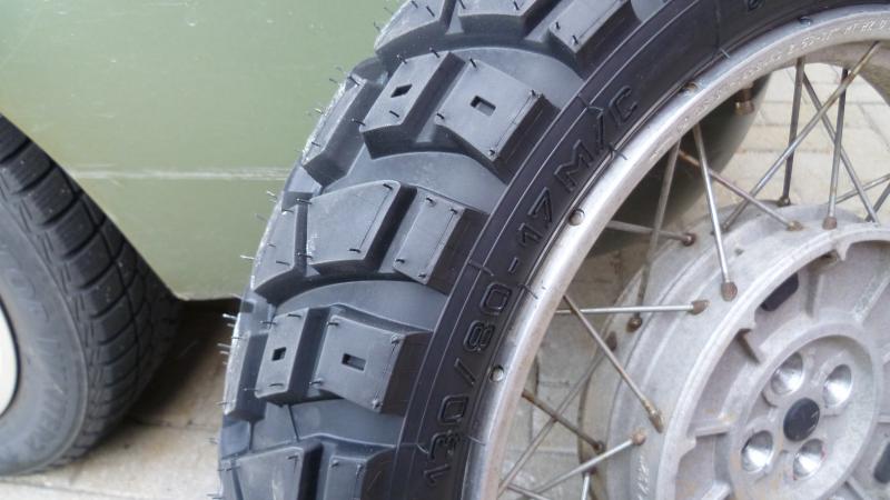

Wollte nur mal mitteilen, ab gestern nun hab ich das hier auf meiner PD10 montiert:
130/80-17 M/C 65T TL M+S K60 Scout, DOT aus 0811 Die Felge ist batürlich nicht von mir, der Reifen sieht aber ganz genauso aus.
Fährt sich recht "kippelig" auf den ersten Metern. Fahrgeräusch bleibt im Rahmen, nicht unangenehm, bin aber erstmal nur unsere Sträßchen rauf und runter gefahren.

- Den habe ich auch als 130er jüngst auf meine PD06-Hinterradfelge montieren lassen.
Bin zwar noch nicht dazu gekommen, ihn "einzufahren", aber der erste Eindruck ist gut. Besser, als beim alten K60 seinerzeit. - ...wobei ich vergass, der 90/90-21 Scout ist natürlich auch montiert.

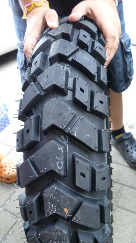

H.-W.Mal ne Frage. Ich hab auf meiner RD13 einen 2010er Scout in der Größe 140/80-17 M/C 69T drauf. Allerdings hat der diesen Steg in der Mitte um den Reifen rum, der verhindern soll, daß das Profil rausreißt. Haben die bei den 2011er Scouts diesen Steg wieder weggelassen, oder ist das erst ab der 140er Größe?
Scheinbar haben unterschiedliche Reifenbreiten/Felgengrößen unterschiedliche Profile. Die Bilder zeigen den 130, 140er und 150er.
Gruß,
H.-W.
Gruß,
H.-W.
Wow, danke für die Antwort. Hatte letztes Jahr im September den 140er Scout genommen, weil es noch keinen 130er Scout für die RD13 gab. Bin aber nicht sicher, ob ich bei den K60 bleibe, das Pendeln meiner RD13 bei hohen Geschwindigkeiten ist echt nervtötend und ein echtes Manko. Naja, mal sehen. Trotzdem Danke H.-W.
JeekScheinbar haben unterschiedliche Reifenbreiten/Felgengrößen unterschiedliche Profile. Die Bilder zeigen den 130, 140er und 150er.
Nicht nur scheinbar, Heidenau schreibt beim Scout: "(Dimensionsabhängig weicht die Profilgestaltung ab. Eine komplette Übersicht finden Sie in unseren Downloads)"
Da (und auf deinem Bild) scheint aber der 140er der einzige ohne Steg zu sein, der 130 hat ihn zumindest angedeutet.

BernhardDa (und auf deinem Bild) scheint aber der 140er der einzige ohne Steg zu sein, der 130 hat ihn zumindest angedeutet.
Ja, aber der 130er ist rechts, und ist der einzige ohne Steg...

Jeek Ja, aber der 130er ist rechts, und ist der einzige ohne Steg...
Stümpt. Hab noch mal bei Heidenau gekuckt, die hatten den 140/80-17 (mit niederem Steg) links, in der Mitte den 130/80-17 und 140/80-18 (ohne Steg), und rechts den 150/80-18 (mit vollem Steg).
Hab wohl was durcheinander gebracht.
