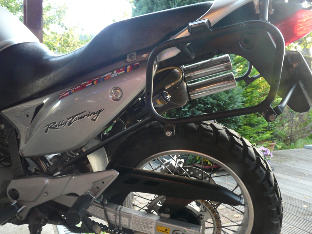

das Reservoir ist am Fußrastenausleger befestigt(mit Rohrschelle)
Ich hatte erst die "LubeTube" als Erweiterung der Füllmenge gehabt; aber das Teil taugt nix (zu labberig). Jetzt habe ich einen Tank aus dem Modellbauladen mit 350 ml dazugebaut:
Der Auslauf am Kettenrad:
Und der Unterdruckanschluß:
Zum befüllen nehme ich eine 50ml Einwegspritze, hinten unter der Gepäckbrücke ist der Einfüllstutzen. Schlauch drauf, Spritze drücken, fertig. Geht relativ zügig. Im Tank ist je ein Ventil für Überdruck (beim befüllen) und Unterdruck (damit das Öl abläuft). Das sind einfache Fahrradventile (Blitzventile). Ich hab das Ganze im März verbaut und bisher noch nicht wieder nachgefüllt (sind so ca. 4500 km). Ist etwas viel rausgegangen; ich hatte den Öler erst recht großzügig eingestellt.
