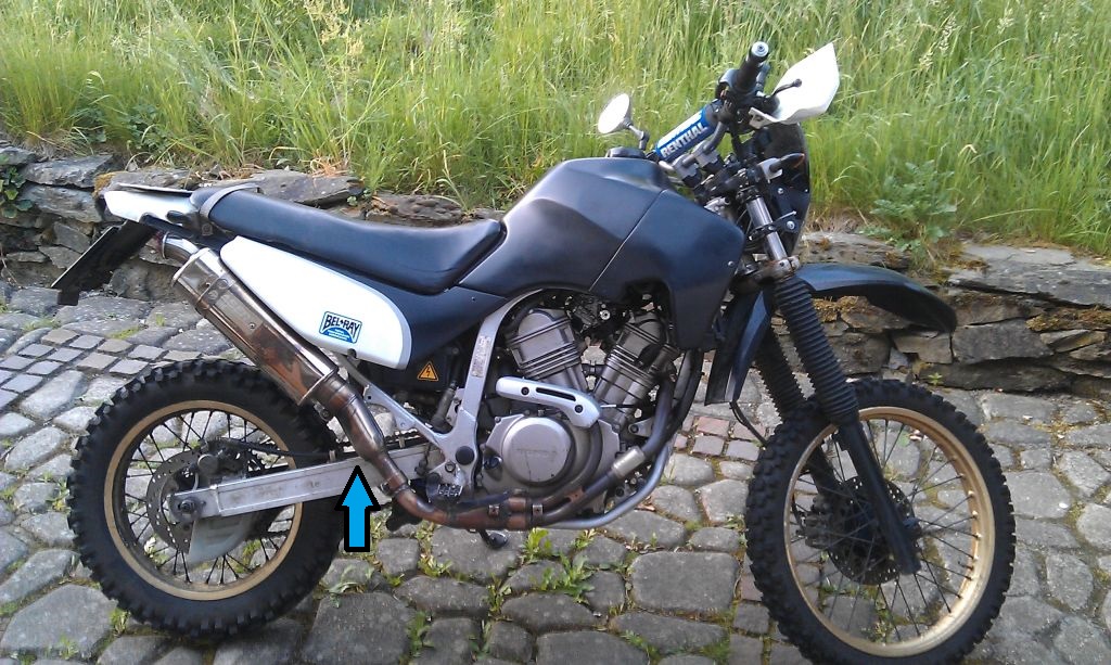

Fehlt dir das hier (blauer Pfeil)?
Wenn ja, dieses Zwischenstück gehört eigentlich mit zum Endtopf, da darin auch ein kleiner Schalldämpfer integriert ist, also ohne keine Zulassung ...

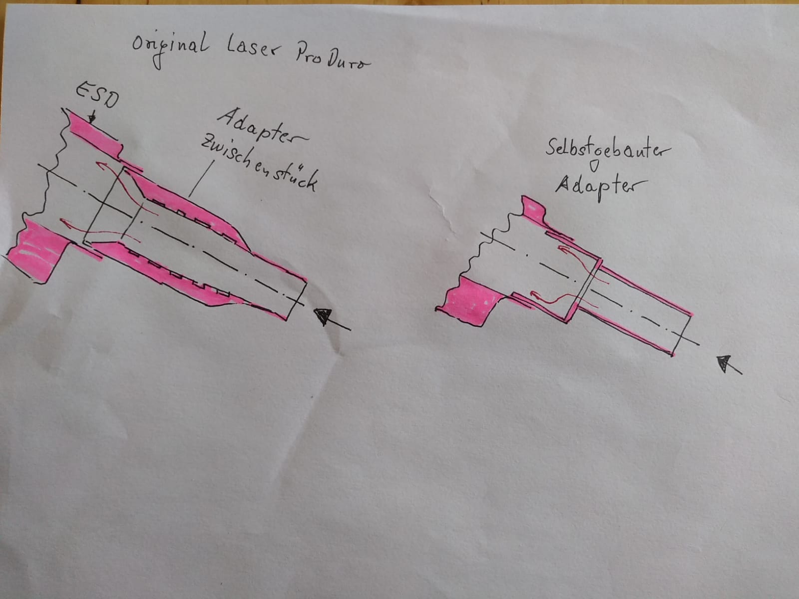

Beim Laser Produro ist der ESD für die verschiedenen Motorräder immer gleich, der Unterschied liegt in den Adaptern, damit das immer passt ( unterschiedliche Krümmerdurchmesser).
Der Produro ist ein Absorptionsschalldämpfer (durchgehendes gelochtes Rohr mit Dämmmaterial)
Im Gegensatz zu euren selbstgebauten Adaptern( schlagartige Abgasentspannung, da keine Übergangsschräge) findet beim originalen Adapter eine gleichmäßigere Entspannung der Abgase statt, welche eher anzustreben ist.
PS: Man merkt das durch einen etwas tieferen nicht so gleichmäßigen Ton der Auspuffanlage bei den selbstgebauten Adaptern.

Das trifft nur auf die Race-Version zu. Die EG-ABE-Variante ist ein Reflexionsdämpfer. Zumindest meiner ist komplett verschweißt, so dass ein Nachstopfen mit Dämmwolle auch nicht möglich wäre. So stand's auch im Original-Prospekt von Laser aus den 90'er Jahren, den ich mir von der IFMA mitgenommen habe.

für die unter Euch, die ein selbst gebautes Adapterstück ( Zwischenrohr) haben, das originale Teil ist im Mittelmaß, da ja etwas verkröpft, 24cm lang, (8,5+12+3,5)eingeschoben in den ESD bleiben im Mittelmaß 20,5cm die aus dem ESD noch raus gucken.
Mittelmaß bedeutet, über alle 3 Mittelachsen Anfang des Adapterstückes Krümmer-Seite bis Mittelachse Ende ESD-Seite gemessen.
Das Adapter-Stück wird am Krümmer bis Anschlag aufgeschoben, so wäre die richtige Montage.
Mein Krümmerendstück habe ich gegen eine aufgedrehte VA-Muffe ersetzt (WIG machst möglich) die erst 4cm und nun im Endzustand 2cm länger ist als das originale Endstück. Dadurch kann ich je nach Vergaser-Setup etwas die Länge verändern.
Gruß Thomas
