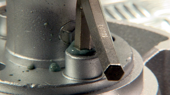

Inbusnuss in die Verknaddelte Schraube schlagen und mit langem Hebel die Schraube öffnen.
Linksausdreher hat den Nachteil, dass der das Material spreizt und sich die Schraube damit eher noch fester verkrallt.
Schraube mit Bremsenreiniger gründlich reinigen, das vermurkste Imbusloch mit reichlich Stahlepoxi auffüllen, sodas reichlich Epoxi übersteht. Nach aushärten mit kräftiger Rohrzange die Schraube am Epoxi ausdrehen. Das klappt immer und nichts geht kaputt.

"Kaid1" schrieb:Schraube mit Bremsenreiniger gründlich reinigen, das vermurkste Imbusloch mit reichlich Stahlepoxi auffüllen, sodas reichlich Epoxi übersteht. Nach aushärten mit kräftiger Rohrzange die Schraube am Epoxi ausdrehen. Das klappt immer und nichts geht kaputt.
Das ist eine gute Idee! allerdings würde ich den Winkelimbus oder die Imbusnuss mit einkleben. Da fällt mir gerade ein, da gibt's auch den körnigen
Schraubendokter, das könnte man damit auch probieren, damit funktioniert das auch sehr gut. >>>
Das ist eine gute Idee! allerdings würde ich den Winkelimbus oder die Imbusnuss mit einkleben. Da fällt mir gerade ein, da gibt's auch den körnigen Schraubendokter, das könnte man damit auch probieren, damit funktioniert das auch sehr gut. >>> Bild
Man könnte auch 10mm / SW 17 mm Mutter mit aufkleben, dann könnte man die Schraube auch wieder verwenden. Hält warscheinlich besser als der dürftige Imbus.
