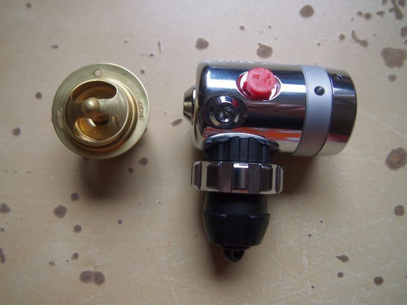

Ich kann euch auch nicht sagen warum das linke Teil 60,- € kostet und das rechte 125,- € ... Für die die das nicht kennen: es handelt sich um einen Atemregler vom Tauchen, von dem erwartet wird, dass er auch in mehr als 40 m Tiefe und bei 5° Wassertemperatur problemlos funktioniert. Dadrin sind dann auch ein gutes dutzend Präzisionsteile und ne EN Prüfnummer ist auch draf und die Kostet ja auch nochmal ...
Jedenfalls ist das Ding links jetzt eingebaut und der Probelauf in der Garage hat erstmal keine Auffälligkeiten gebracht. Ich lass sie jetzt mal abkühlen, giess ggf Wasser nach und dann ...

rIch kann euch auch nicht sagen warum das linke Teil 60,- € kostet und das rechte 125,- € ...
Das ist ganz einfach erklärt, Honda hat das im laufe der Jahre derart geschickt gedeichselt, dass man passende Ersatz-Thermostate so gut wie gar nicht mehr finden kann, sogar wenn der selbe Thermostat bei Hondamodellen eingesetzt ist, haben diese bereits eine andere Nr. und Vergleichslisten nach Maßtabellen gibts leider nicht mehr.
Alle Vergleichslisten arbeiten nur noch auf der Basis: Hersteller, Modell, so dass Honda nehmen kann was sie wollen.
Vergleichbare Thermostate anderer Hersteller kosten zwischen 8 und 15 Euro, so man sie denn findet.
Z.B. haben die meisten japanischen Kleintraktoren, wie sie in Städtischen Fuhrparks gern eingesetzt werden Thermostate dieser Bauart, und siehe da, die gibts dann für ca 20 Euro.
Leider hängt es dank dem schicken Thermostatgehäuse von Honda oft am mm, dass ein anderer Thermostat nicht passt.
wenn jemand mal einen Zwischenring erfindet, mit dem man die Thermostatdose 1cm verlängern kann, gäbe es Hunderte von Ersatz-Thermostaten die dann wirklich nur nen Zehner kosten.
Irgendwo im Forum hab ich passende Teile gelistet und auch die ähnlicher die man nicht kaufen sollte weil der berühmte mm fehlt.
Wer ne Drehbank sein eigen nennt sollte einfach nen 1cm hohen Alu-Ring drehen(bei vielen Ersatzthermostaten würden sogar 5mm reichen: Außendurchmesser 55mm, Innendurchmesser 40,5mm, unten bei 50mm mittig ne Nut für einen 2mm O-Ring(1mm einlassen) und oben 1mm tief auf Innenmaß 44mm einlassen.
2 1cm längere Schrauben und alles wird gut.
Würde einer der Händler hier so nen Ring anbieten, mit O-Ring und 2 Schrauben, ich würde sofort 20 Euro dafür abdrücken.
Dann würden Thermostate passen, die oben etwas länger sind, als auch die, die unten etwas länger sind.
Auch bei 20 Euro für so einen Ring hätte man mit Thermostat 30 gegenüber Honda gespart.
